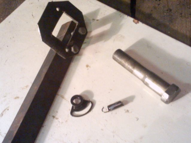

DeN4iK: Может кто простой чертежик спецключа замутить? Ездил 12000км и не лазил по принципу нехер лазить в настроенный и налаженный механизм. тут реши цепь подтянуть болт отпустил - закрутил и что то мне подсказало - откройка крышку глянь. Блин чуха не обманула дочикей болтается!!!. получается цепь была натянута а я ее отпустив сектор ослабил вместо натяжки. Надо снимать гену. На коленке сделал спецключ. Просто болгаркой пропилил в пластине 3 мм, окно 32х40мм.и через болты к уголку прикрепил. В качестве съемника ротора генератора использовал, смазанный графиткой болт заднего колеса МАЗ ЕВРО резьба М22х1,5. Только при покупке смотрите чтоб резьба нормальная была! Вскрытие показало обрыв уха пружинки. Я Седой!!! Японцы сделали правильную систему с пружинкой поджимающей звездочку -натяжитель. Также есть люфты компенсирующие неравномерное растяжение цепи и неточность изготовления звезд. Но я еще в третьем классе , занимаясь картингом, четко знал срок службы (всегда в ЗИПе мешок их был) пружинок с ушами работающими на растяжение и под вибрацией (мы на них глушитель крепили). Пружина или растягивалась, или уши рвались. Система была бы и в стоке работоспособной если бы поставить пружину работающую на сжатие и без всяких ушей!!! Натяжение сектором не совсем правильное. Система получается жесткой без компенсаций вибрации цепи. Сектор (Дочикей)попробую сам изготовить как обычно на коленке. Ждать не охота да и за такую хрень чего то дорого. А вот как натягивать надо подумать Кстати никто тюнинговый Дочикей не пробовал на твердость? А то у меня по штатному напильник скользил (HRC 55 наверное) Редактировалось: 1 раз (Последний: 3 мая 2023 в 07:00)

Vaso: Исходя из тех граблей на которые я чуть не наступил -цепь лучше натягивать до замены масла. Главное помнить, что подтягивать цепь необходимо после каждой замены масла! Удачи! Тогда есть вероятность увидеть обломки пружины в масле и резиновую крошку от успокоителя на масляном фильтре. Склоняюсь к мнению что периодически левую крышку гены лучше открывать для контроля даже тюнинговых Дочикеев. Ибо если цепь растянется неравномерно или звезды слегка с биением. Можно получить Сталинград сего узла натяжения. |

Britva: Я тоже читал что из нержавейки закаленной(любят америкосы все блестящее). Да и как впарить маленькую куйню за такие бабосы черную да и ржавую. Кто точно может сказать, из какого металла сделан тюненый дочикей? dimoncb пишет что он из алюминия, а на одном иностранном сайте пишут, что он из нержевейки с очень хорошей твердостью. Просто задумал сам этот дочикей сделать, заводы то у нас работают еще)! Надо чтоб блястело как у кота яйца. Судя по задумке, узкоглазых, нагрузку он нести не должен, так, как натягивать и принимать вибрации должна пружина. Авот когда пружина ломается или не способна натятянуть цепь, тут этот несчастный дочикей и ломается. Хотя у меня похоже продержался долго. Похоже растянулась цепь, или ушаталась звезда натяжения |
