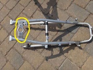

вот случился такой казус со мной...
После нескольких падений груженого мота, во время поездки на Байкал - лопнул сварной шов на подрамнике...
а именно - крепление бензобака (в принципе логично - торсионная нагрузка от удара о кофр)
вот тут один из швов не выдержал...
чо думаю, имеет ли смысл усиливать подрамник доп. ребрами жесткости и тд ?

Просто вари без усиления и не парься.
Такая поломка говорит о плохо протянутом крепеже.Ты когда подрамник откручивал, болты не ослабленные были?
Обязательно!!! - варить в сборе(т.е. подрамник прикручен к раме) иначе всю твою конструкцию поведёт.

хм....вот насчет крепежа не знаю....на память вроде все ок....я их на локайт садил.
почему варить в сборе? - это же один шов, вроде как не влияет на форму конструкции - может не прав...не спец

Паша все верно говорит, варить по месту, иначе можно промахнуться, а потом ты просто не поставишь подрамник на место.
